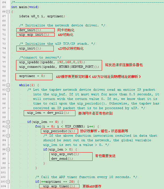

怎樣在以太網模塊中實現modbus協議?

關于程序
關于程序
ID:332297 發表于 2018-5-17 17:12 | 顯示全部樓層
在 UDP 或者 TCP 數據 發送 段  加入  協議數據  即可, 同時   CRC16 校驗 可以 去掉 ,  TCP/IP  有自己的 校驗 可以去掉
ID:325252 發表于 2018-5-18 13:10 | 顯示全部樓層
kerty80 發表于 2018-5-17 17:12
在 UDP 或者 TCP 數據 發送 段  加入  協議數據  即可, 同時   CRC16 校驗 可以 去掉 ,  TCP/IP  有自己 ...
感謝
