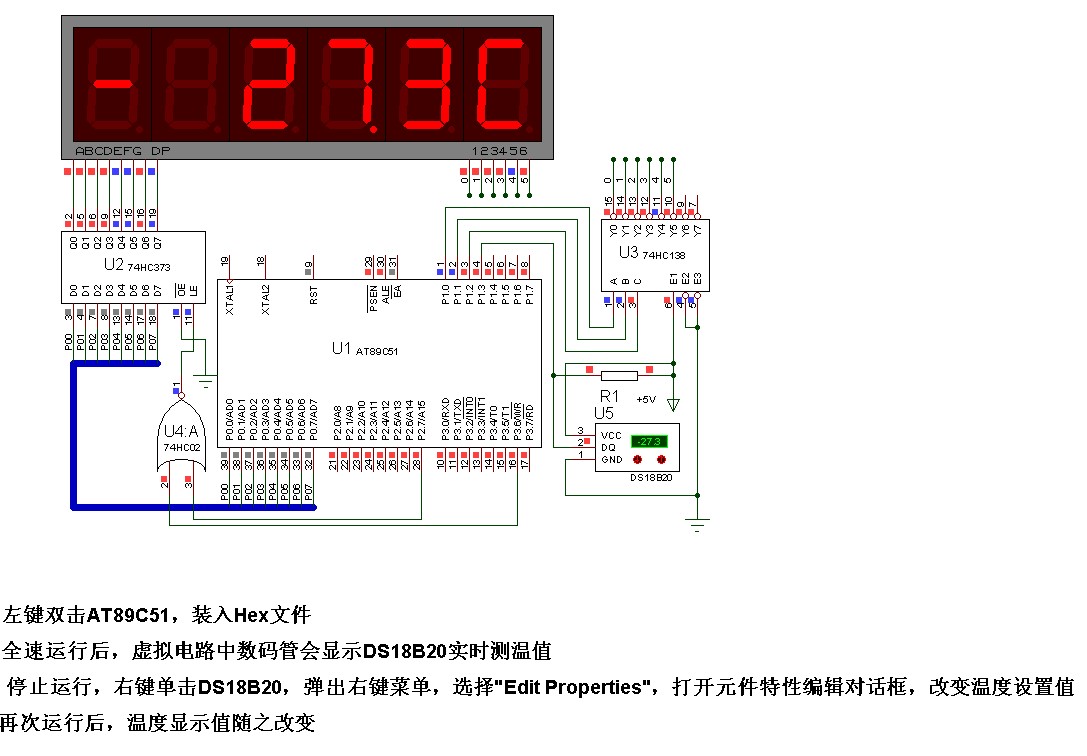

ID:111634 發(fā)表于 2018-5-15 21:16 | 顯示全部樓層
本帖最后由 zl2168 于 2018-5-15 21:17 編輯
實(shí)例97  一線式DS18B20測(cè)溫
Proteus仿真一下,確認(rèn)有效。
實(shí)例97 DS18B20測(cè)溫.rar (51.78 KB, 下載次數(shù): 19)
以上摘自張志良編著《80C51單片機(jī)仿真設(shè)計(jì)實(shí)例教程——基于Keil CProteus》清華大學(xué)出版社ISBN 978-7-302-41682-1內(nèi)有常用的單片機(jī)應(yīng)用100案例,用于仿真實(shí)驗(yàn)操作,電路與程序真實(shí)可靠可信可行。
