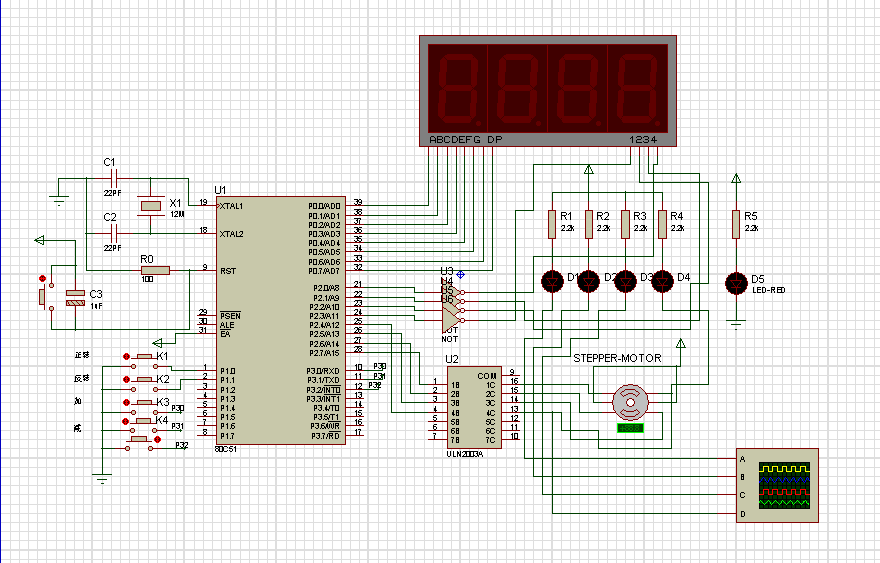

某寶入了一個測速模塊,想把它外掛在電機上如圖
電機測速模塊
電機測速模塊
四個腳分別是+5v,地,輸出,最后一個用不到;
每當模塊上方那個凹槽中間有東西遮擋(電機扇葉切過)輸出高電平;沒有遮擋的時候輸出低電平;
想用這個模塊來給電機轉動計數/測速,外掛一個1602來顯示,但不清楚具體應該怎么做,板子是89c51。
電機的驅動部分如下圖,現在是想要在此基礎上加上前面說的那個模塊和顯示
電機
電機
數碼管顯示的也是電機運行的一些狀態,雖然給步進電機加個測速計數的模塊好像意義不大,還是跪求幫助

測速嗎?那個輸出接單片機外部中斷或者當做按鍵判斷,一直加1,測圈數,然后算兩次之間時間。。。除以下就是rad/s。。。
ID:323251 發表于 2018-5-6 00:16 | 顯示全部樓層
ID:308979 發表于 2018-5-6 00:18 | 顯示全部樓層
電機現在已經是正常運轉的了(*╹▽╹*),給電機上綁了個扇葉,想在現有的基礎上加那個模塊(*╹▽╹*)
ID:308979 發表于 2018-5-6 00:21 | 顯示全部樓層
電機運轉部分沒有問題,現在想在此基礎上加上這個模塊(*╹▽╹*)多了一個計數/測速--->顯示
請問電路部分需要做大的改動嗎,程序上想要實現是否困難,謝謝

你做到哪里了?我現在發現想加這個模塊,引腳就不夠用了,在看能不能去掉某一塊主要是功能做不出來

您好,我把圈數count做出來了,但是時間不知道怎么獲取
