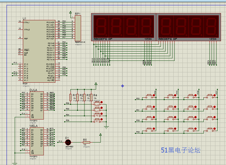

這是我上個月做的單片機電路圖及proteus仿真圖用了一星期的時間
附件里有proteus仿真電路圖和文件單片機源代碼
都是自己原創(chuàng)的,沒有錯誤,還帶注釋,方便理解,方便使用
可以顯示分秒,運用定時器設(shè)計的一款秒表仿真原理圖如下(proteus仿真工程文件可到本帖附件中下載)
單片機源程序如下:

沙發(fā)
ID:324967 發(fā)表于 2018-5-8 19:01 | 只看該作者
proteus文件里邊找不到能打開的
板凳
ID:342728 發(fā)表于 2018-6-3 22:59 | 只看該作者
有接線方式嗎?
