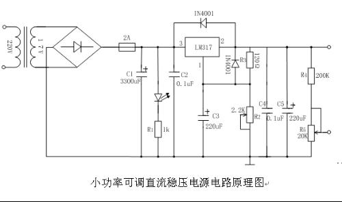

如果是12伏直流繼電器,就做個12伏1A的(連續)可調直流電源+個數字電壓表,電源電路圖
