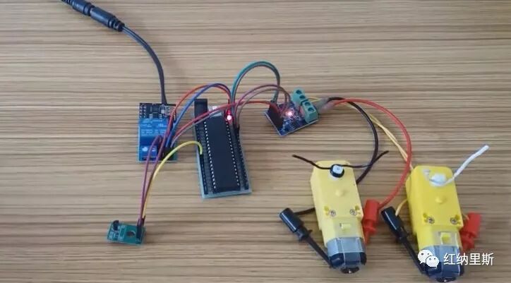

將電流電機驅動板正負極接到物聯網開關的正負極(給驅動板通上電)。驅動板的B-1A、B-1B分別接到單片機的P00、P01,驅動板的A-1A,B-1B分別接到單片機的P02、P03。單片機電源接口接到物聯網開關電源輸出端口(給單片機接上電源)。物聯網開關與51單片機通信的話須要用個三極管作為一個通信轉接。三極管C極接到單片機的P32,B極接到物聯網開關的多功能輸出接口(數據輸入)。E極接到物聯網開關負極。
通上電,此接的是5V電源。效果圖如下:
