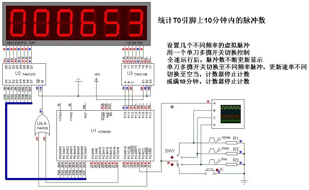

實例71  統計T0引腳上10分鐘內的脈沖數
Proteus仿真一下,確認有效。
實例71 統計T0引腳上10分鐘內脈沖數.rar (52.96 KB, 下載次數: 23)
以上摘自張志良編著《單片機實驗實訓100例》 ISBN 978-7-5124-1603-1,北航社出版. 書中電路和程序設計有詳細說明,程序語句條條有注解。仿真電路和Hex文件能在清華出版社網站免費下載,程序源代碼只能到書上看了。到圖書館借,或到新華書店翻閱,或到網上書店打折購買。
