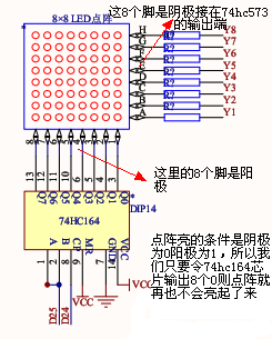

首先我們來了解一下為什么點陣他會亮?看下面的電路圖
 點陣亮的條件有2個:1.
陰極為0,2.陽極為1
  先說第一個條件因為點陣的陰極是接在u1 74hc573上的,而這個573是接在p0口的,與數碼管和流水燈的控制端口重復,所以我們在驅動數碼管或者流水燈的時候也會有可能把點陣的陰極置為了0,這時候一旦點陣陽極的某個腳為1,第2個條件也成立了點陣就會立刻出現亮條,
  那么為什么陽極會出現1呢?因為我們沒有對74hc164進行初始化,他輸出的是一個隨機值
  那么如何不讓他亮呢?其實我們只要在程序的開頭將74hc164的所有輸出引腳初始化為0,則點陣將不會再亮
