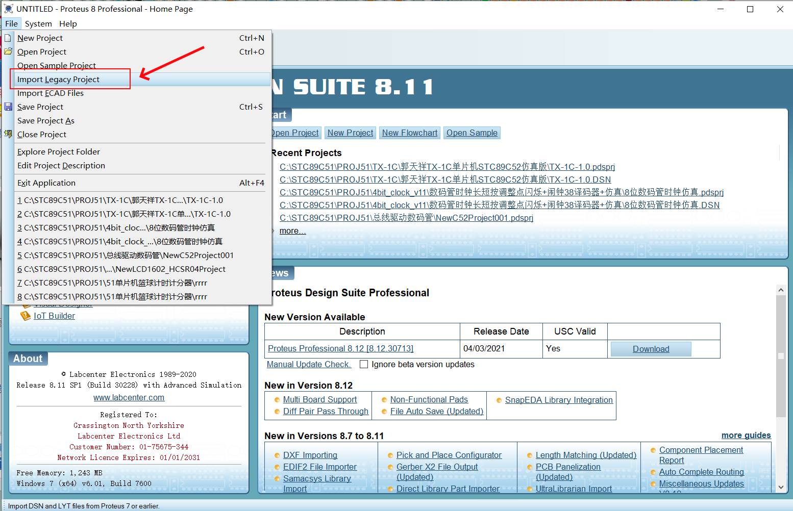

ID:230559 發表于 2019-4-29 16:47 | 顯示全部樓層
高版本的可以導入.DSN文件

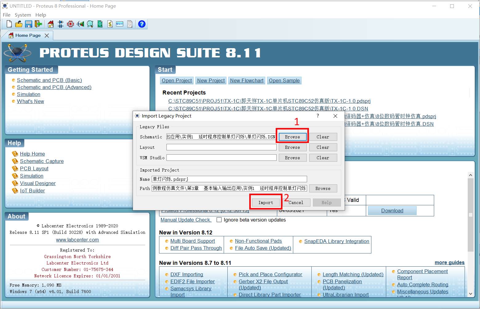

ID:672473 發表于 2021-4-12 22:35 | 顯示全部樓層
高版本好像不向下兼容,可以試試低版本的proteus...
ID:155507 發表于 2021-4-13 08:33 | 顯示全部樓層
高版本可以向下兼容的,高版本的可以導入.DSN文件
導入.DSN文件
ID:672473 發表于 2021-4-13 12:37 | 顯示全部樓層
angmall 發表于 2021-4-13 08:33
大佬提供的方法很對,我的8.9的版本也能按照這樣的方式打開了。。。。
謝謝了!
