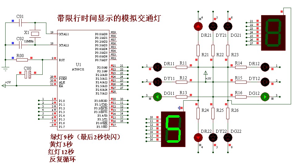

實例30  帶限行時間顯示的模擬交通燈
Proteus仿真一下,確認有效。
實例30 帶限行時間顯示模擬交通燈.rar (40.64 KB, 下載次數: 75)
縮短亮燈時間,是為了仿真演示,便于觀看,否則,你等得不耐煩了,實際應用時,可可修改延長。
以上摘自張志良編著《80C51單片機仿真設計實例教程——基于Keil CProteus》清華大學出版社ISBN 978-7-302-41682-1內有常用的單片機應用100案例,用于仿真實驗操作,電路與程序真實可靠可信可行。書中電路和程序設計有詳細說明,程序語句條條有注解。
仿真電路和Hex文件能在清華出版社網站免費下載,程序源代碼只能到書上看了。到圖書館借,或到新華書店翻閱,或到網上書店打折購買。
