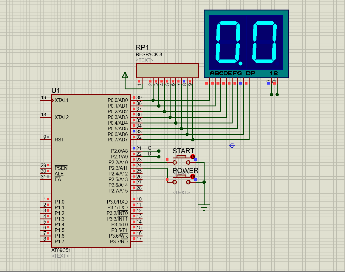

ID:256067 發表于 2017-12-1 11:39 | 顯示全部樓層 |閱讀模式
求助!我要做個10s的秒表。有兩個按鍵,一個按鍵是電源,一個是開關。
當按下開關時,前提電源開關也按下了,數碼管開始走動,再按下開關會暫停定時器,再按清零(已實現)。
關鍵是電源另一個功能。當再按下電源開關時,數碼管熄滅,定時器停止。(未實現)
有沒有大神能夠告訴我怎么實現這個功能,關系到我掛不掛科的事情......
單片機代碼如下:

ID:256126 發表于 2017-12-1 14:29 | 顯示全部樓層
這簡單了,電源開關就總開關好了,一按電源開關,把所有電關掉,就好啦。屏也不亮了數據也沒了正好啊

ID:1082282 發表于 2023-6-6 01:13 | 顯示全部樓層
開關按鈕可以通過設定變量來實現不同的功能,這個已經解決。
電源按鈕如果不去切斷單片機電源,可以做一個假斷電,即數碼管全部不顯示,用0x00應該能實現,然后將程序重置即可

ID:116103 發表于 2023-6-6 06:02 | 顯示全部樓層
按下POWER電源鍵后,給數碼管的段碼是00(共陰),讓EA=0,停止計數中斷。
