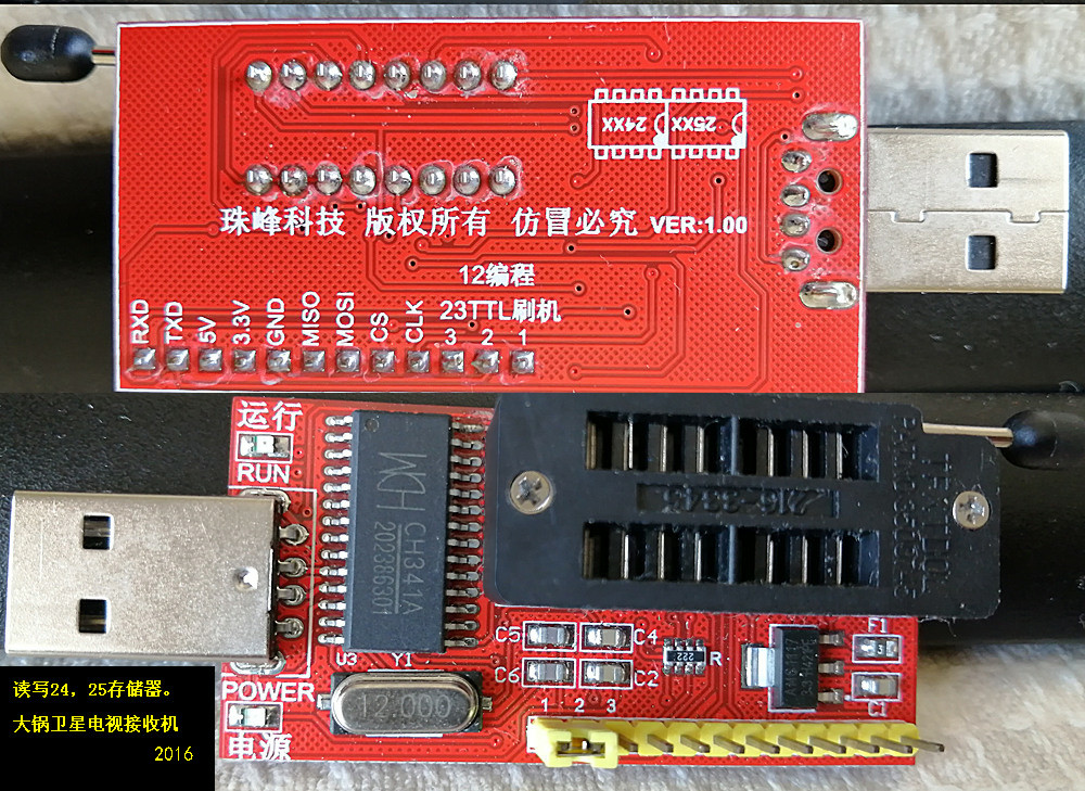

這CH341A板子能給89C2051單片機編程嗎?
查看數: 186 | 評論數: 6 | 收藏 0
發布時間: 2025-12-21 11:34
這是多年前給機頂盒刷固件的一塊板子,請問老師它能給89C2051單片機編程嗎?
ID:712493 發表于 2025-12-22 17:01
2051舊芯片要高壓才能編程吧!
ID:584814 發表于 2025-12-22 15:54
接線可以TTL刷,目測2.54杜邦線可用。
ID:76044 發表于 2025-12-22 08:25
這個只能編程24、25的芯片,變化123腳編程89S51/89S52單片機
ID:1153607 發表于 2025-12-21 18:43
2051必須編程器寫入。
ID:1109793 發表于 2025-12-21 17:35
89C2051能支持串口編程嗎?
話說我好像還有一些28腳的還是20腳的吃灰很多年了
能賣錢不?
ID:235200 發表于 2025-12-21 16:31
應該不能直接編程,89C2051是20個引腳,卡座放不進去,單獨接4根線到單片機的RX TX VCC GND是可以編程的
