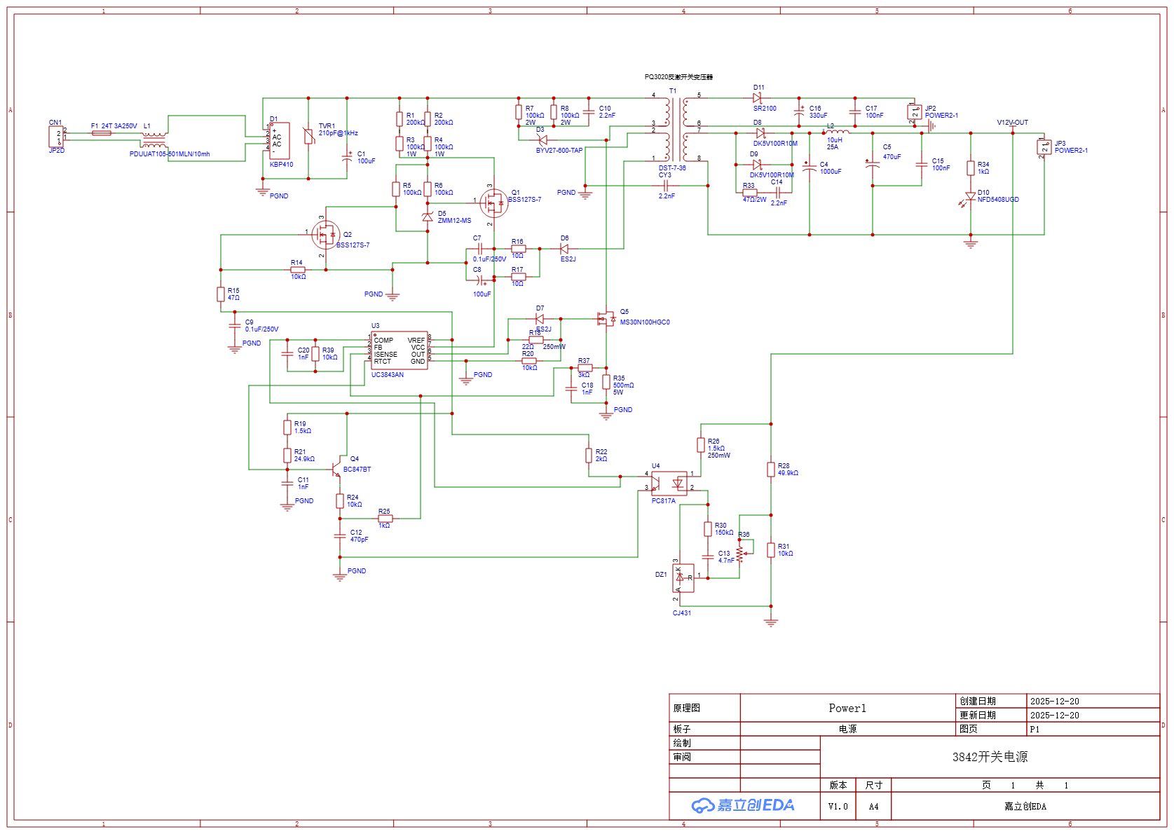

3842開(kāi)關(guān)電源電路問(wèn)題

請(qǐng)高手給與指導(dǎo),看一下這個(gè)電路哪里不對(duì),能不能正常工作
ID:673647 發(fā)表于 2025-12-21 10:21
Q2的2、3腳都接地!
ID:56002 發(fā)表于 2025-12-21 09:03
能工作,Q2要不要問(wèn)題不大
ID:235200 發(fā)表于 2025-12-20 23:29
應(yīng)該是啟動(dòng)電路達(dá)不到要求,啟動(dòng)時(shí)不能對(duì)3842的VCC供電,找經(jīng)典電路對(duì)照一下就知道了,圖中Q1Q2導(dǎo)通的條件是否符合
