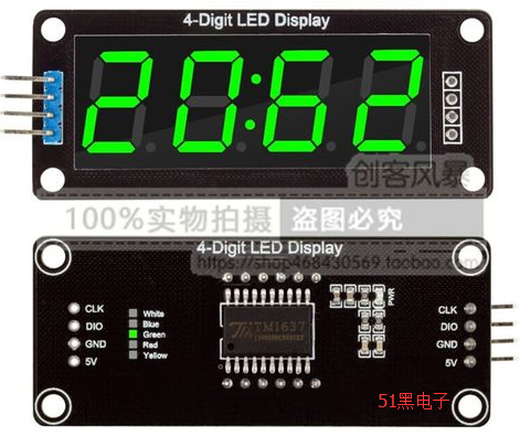

這個管子有4個位引腳和8個段引腳。沒搞明白的的冒號秒點和下面沒有亮的那個單獨的點是如何區別點亮的?請朋友們解惑。

有秒點的數碼管多為定制的,有些點可能是樣子貨。
比如秒點,有些是兩點并聯有些是兩點分別控制,廠家不出圖可以試出來。
ID:1109793 發表于 2025-12-21 11:37
你看原理圖是在第二位上,看他的全顯示照片,是第一位的小數點不亮的。某個寶上的截圖
ID:1109793 發表于 2025-12-21 11:33
應該是哪一位的小數點不亮,取而代之的就是兩個秒點,大概率是第一位的小數點吧

ID:88256 發表于 2025-12-20 22:41
你確定數碼管下面的4個小數點都會亮?有些筆畫看起來有,實際上卻沒有裝LED,只有4位8段的絕對不可能4個點和冒號都會亮,作為時鐘用的點基本上不需要亮,甚至于小時的十位f段都不會亮。
ID:79094 發表于 2025-12-20 22:28
應該是沒有小數點 有的話 冒號 另外有引腳
ID:69038 發表于 2025-12-20 20:55
你的點要有才有可能點亮。象這樣的4位數碼管,要么有秒點,要么有小數點,兩者兼有的很少見,幾乎沒有。。
ID:1133081 發表于 2025-12-20 20:00
這種類型數碼管模具是兼顧時鐘用途設計的,不是專為時鐘設計的。常見中間的小數點空置,其對應筆段用于秒點。
