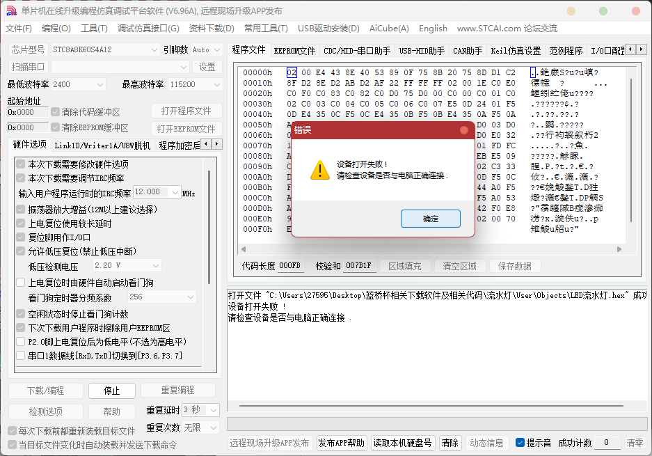

點了下載/編程就會彈出那個窗口,是為什么啊?

請問樓主,應該掃描到什么?什么設備插到電腦了?
除了正常的鼠標鍵盤,還有一個單片機就沒別的了,而且黃顏色感嘆號我也不知道怎么解決,在設備管理器里面更新驅動顯示失敗

裝驅動顯示預安裝成功,但是設備管理器里面還是黃顏色感嘆號
那就是驅動還沒安裝成功,轉串口的是什么芯片?用的是什么操作系統?有的驅動挑系統的,要卸載原驅動下載能匹配的驅動安裝。
有感嘆號就是有故障

驅動裝了嗎?掃描串口那里沒有顯示串口的,進設備管理器看看。
