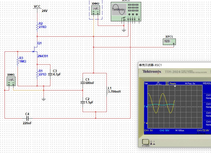

本帖最后由 hisun 于 2025-12-9 15:44 編輯 使用的是2N4391,同樣的電路在Multisim 11.0里馬上起振,但使用LTspice怎么弄都不能起振,在Multisim里的2N4391的Idss是150毫安的,在LTspice里問AI計算出Idss是約86毫 ...

拿LTSpice提供的例子改一改。
ID:268736 發表于 2025-12-10 07:44
你電路對嗎?
