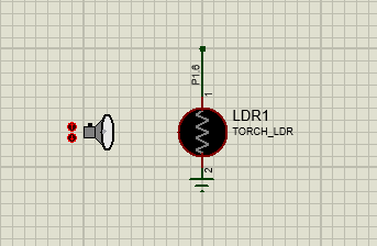

單片機程序?qū)懞昧?但是功能沒有達(dá)到
查看數(shù): 605 | 評論數(shù): 8 | 收藏 0
發(fā)布時間: 2025-11-29 02:57
顯示8個9,傳感器按下去,亮了以后應(yīng)該是顯示8個0的,但是數(shù)碼管沒有任何反應(yīng)。
ID:453974 發(fā)表于 2025-12-10 14:33
完整代碼發(fā)上來看看吧,看看邏輯有沒有問題
ID:421260 發(fā)表于 2025-12-2 09:51
程序里
在函數(shù)if(WD==1)里面,WD永遠(yuǎn)都不可能==0
ID:53813 發(fā)表于 2025-12-1 15:53
if  里面 加個 if,  表示先滿足第一個if的時候,再滿足第二個if,可是現(xiàn)在,你第一個if  是 WD==1 ,進入再去判斷 WD==0 , ?
