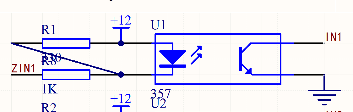

關于開關量是輸入電路,這樣能用不?

現在就是經常發生1K電阻燒掉,有的連光耦都炸了。 客戶說新的,裝上就不行,拆開看就是這樣的。也不知道哪兒來的能量會在上電瞬間就炸掉光耦。 怎樣防止這種情況發生呢?

rundstedt 發表于 2025-11-27 16:08
光耦超過70mA才會壞,電流越大這個電路越穩定,因為干擾要達到這個水平才能誤動作,樓主用10mA是相當合 ...
確實。光耦可以承受1A的脈沖峰值電流!供電電壓的沖擊不可能有那么大的波動!如果有那么大的波動應該還有其他元器件損壞。支持電路以外的原因。

WL0123 發表于 2025-11-27 15:05
這設備的12V可能是用開關電源,質量不佳,啟動瞬間電壓沖高。另外R2偏小,10K足以使光耦飽和導通。故障根源 ...
光耦超過70mA才會壞,電流越大這個電路越穩定,因為干擾要達到這個水平才能誤動作,樓主用10mA是相當合理的。相反你的意見嚴重錯誤。
但是樓主提供的信息說明不了炸光耦的原因,一定是電路圖以外的因素造成的。

這設備的12V可能是用開關電源,質量不佳,啟動瞬間電壓沖高。另外R2偏小,10K足以使光耦飽和導通。故障根源沒找到不建議亂改電路。
