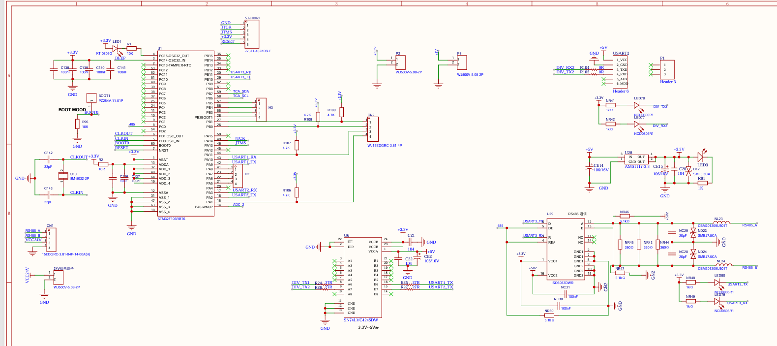

大家幫忙看一下原理圖是不是漏了什么,為什么收不到信號?

給大家說說以免重蹈覆轍。
PCB布線的時候不要把AMS1117的3.3V連到ST-LINK上,如果連上了那就中間加一個撥碼開關

沒有遺漏,請帖出U29的D、R、DE、RE#、A、B這六條腿的波形。
謝謝!問題找到了
ID:879809 發表于 2025-11-26 17:38
ID:1047187 發表于 2025-11-26 17:04
判斷硬件問題 第一步先用示波器量波形有沒有到uart腳
