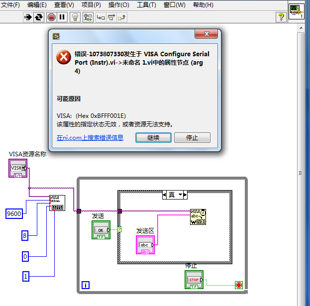

已經安裝VISA驅動,也檢測到了串口COM1,但是運行總是提示錯誤,找不到原因,求助!

已經解決,串口配置使用默認值,不能另外配置。
ID:235200 發表于 2025-11-8 09:03
而且你這個程序在串口讀和寫后均需要調用關閉函數結束
ID:235200 發表于 2025-11-8 09:02
串口1一般是計算機上不外接的串口,外接串口一般是COM3以上,沒出找到COM3,是因為沒有裝串口驅動軟件,需根據串口芯片安裝相對應的驅動軟件,如CH340
