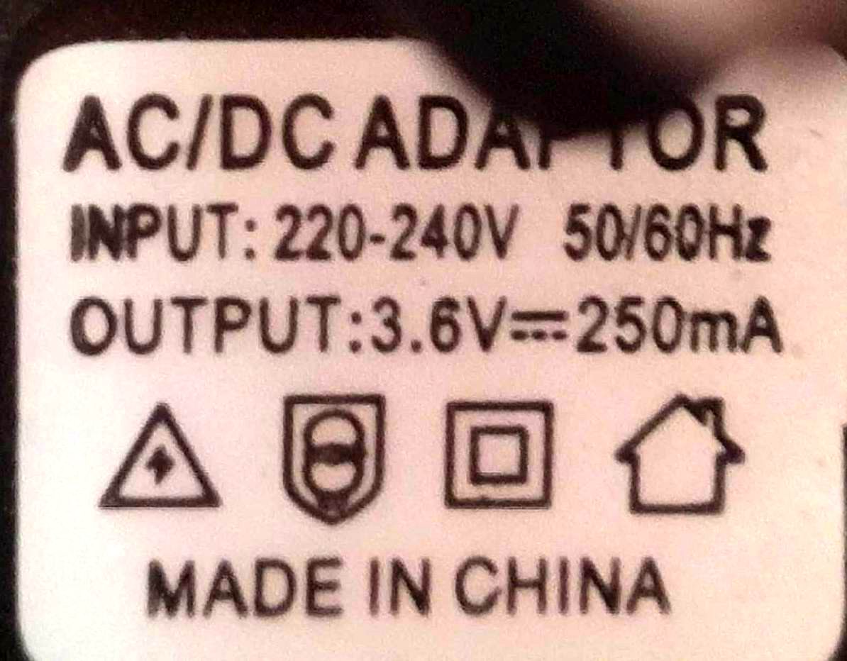

這個適配器能干什么用?
查看數: 1422 | 評論數: 35 | 收藏 0
發布時間: 2025-10-28 18:15
輸出電壓如此不穩定?是不是只適用于固定負載的電源?能不能用于18650鋰電池充電?如何改造?

NiCd電池浮充電壓1.38V。
ID:301968 發表于 2025-11-11 18:00
浮充傷害電池,這種電流越小,電壓越高的模塊,不適合做充電器。
ID:996773 發表于 2025-11-11 15:57
海闊天空8 發表于 2025-11-10 08:46
你這是廢品回收,能提煉出點什么?銅?沒多少。我這是叫它繼續發揮點效益,電子垃圾太多了!,,,,,, ...
這是手動編程的大師吧,看來開關電源還是沒上手,這電源我懂,閉著眼都能猜到用的13001,讓它輸出500ma
肯定不行的,早晚會炸,你的圖13001到地一個15歐電阻,把它換成25歐,就能限制它的占空比,輸出電流減小
讓它充4.2鋰電池同時可以自身限流在200ma,至于什么時候充滿,那就交給鋰電池保護板

1,該適配器是否是鎳鎘電池的充電器存疑。即使是用在某些充電設備上的,也可能他只是提供源,其他電路在下端。就像早期適配器都是變壓器直接變壓整流,恒壓或恒流由下端電路處理。也就是說該適配器就是一個不穩壓的降壓變壓器,3.6V250ma就是其額定輸出而已。
2,即使非的認定他可以給電池充電,也不是不可以,在要求不高的情況下給鎳鎘電池充電,也不是不行,根據電池容量,到時間把電池拔了就是了,本來鎳鎘電池就皮實,不介意偶爾過充,市場上不是也有很多傻充再買嗎!
3,鋰電池不建議直接用,要用也要考慮保護電路!!!

這個適配器應該是變壓器降壓簡單的整流輸出。由于變壓器功率容量不大,所以輸出電壓會 與輸出電流有關,

鎳鎘電池充電用的吧,3只串聯
鎳鉻電池標稱電壓1.2V,3節電池串聯3.6V和適配器標稱值符合,但是實測這個適配器空載電壓有6V多!不太明白?

鎳鎘電池比較少見了,如果把它輸出電壓限定在4.2V以下可不可以給(常見的18650)鋰電池充電?也算廢物利用吧?
