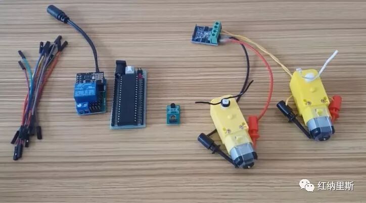

準(zhǔn)備材料
物聯(lián)網(wǎng)開(kāi)關(guān)、51單片機(jī)、8050三極管、兩個(gè)電機(jī)、2路電機(jī)驅(qū)動(dòng)模塊

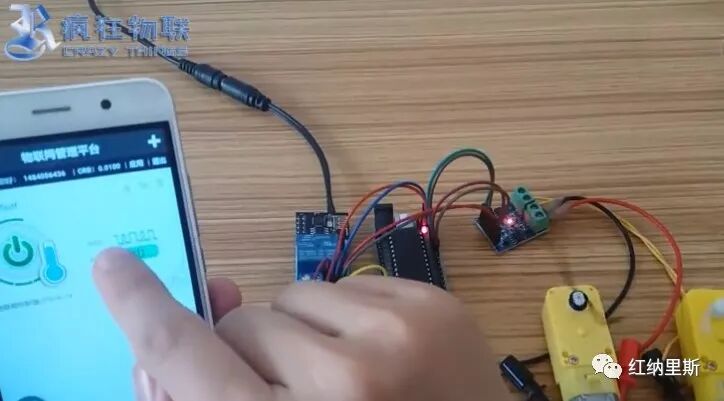

接線
將電流電機(jī)驅(qū)動(dòng)板正負(fù)極接到物聯(lián)網(wǎng)開(kāi)關(guān)的正負(fù)極(給驅(qū)動(dòng)板通上電)。驅(qū)動(dòng)板的B-1A、B-1B分別接到單片機(jī)的P00、P01,驅(qū)動(dòng)板的A-1A,B-1B分別接到單片機(jī)的P02、P03。單片機(jī)電源接口接到物聯(lián)網(wǎng)開(kāi)關(guān)電源輸出端口(給單片機(jī)接上電源)。物聯(lián)網(wǎng)開(kāi)關(guān)與51單片機(jī)通信的話須要用個(gè)三極管作為一個(gè)通信轉(zhuǎn)接。三極管C極接到單片機(jī)的P32,B極接到物聯(lián)網(wǎng)開(kāi)關(guān)的多功能輸出接口(數(shù)據(jù)輸入)。E極接到物聯(lián)網(wǎng)開(kāi)關(guān)負(fù)極。
通上電,此接的是5V電源。效果圖如下:

彈出對(duì)話框,對(duì)話框中我們可以看到有四條滑動(dòng)條。第一條為方向,第二條為速度。這個(gè)方向有八個(gè)命令。也可自定命令,具體程序代碼放在公眾號(hào)“紅納里斯”,回復(fù)“直流電機(jī)”即可獲取。
現(xiàn)在我們用這個(gè)命令來(lái)做演示,在方向條滑到96時(shí),電機(jī)轉(zhuǎn)動(dòng)方向?yàn)榉捶较颉M蟿?dòng)速度條,這時(shí)速度也發(fā)生變化。
當(dāng)滑動(dòng)方向條為32時(shí),一個(gè)電機(jī)停止,另一個(gè)電機(jī)轉(zhuǎn)動(dòng)。
