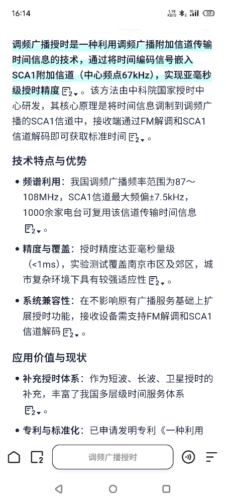

ID:584814 發表于 2025-12-3 10:03 | 顯示全部樓層
大概率是電波鐘或忽悠,拆開看看就明白了。
電波鐘無需特定操作,一般會在初次上電或一天中的特定時間自動校時。
不排除利用網絡校時的可能,大概率不會是GPS校時。
